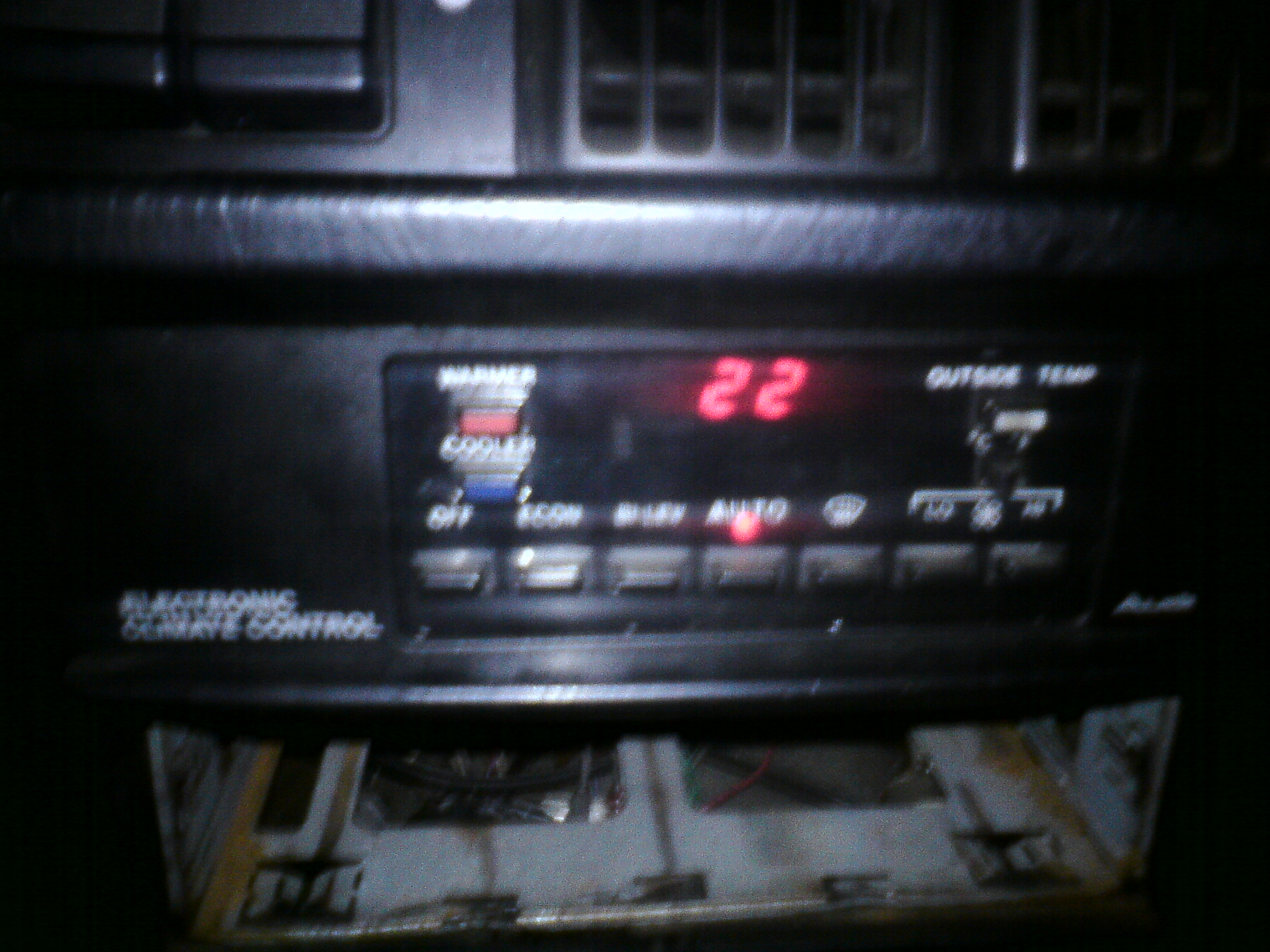

DSC00903.JPG Компрессор отсутствует (куплю). С наступлением тепла, в процессе поездки перестает работать вентилятор отопителя (с максимальных оборотов резко прекращается обдув), и никак его не запустить (жму все подряд). На следующий день выезжаю без обдува. Машина постоит на солнышке, и о чудо все работает. Было два раза такое, надо что-то делать. A-100/44, 86г. допереходка.

инфа по твоей климе есть здесь http://www.sizov.org/audi/ogl.htm
вентилятор меняй, щетки сточились.
для проверки в момент его остановки стукни по корпусу вентилятора.
или установи максимальную скорость обдува, зайди в самодиагностику климата, канал 15 и посмотри реальное напряжение на вентиляторе
компрессор можешь не покупать, кроме него придется еще полкондея купить.
копи бабки на машину с компрессором.
