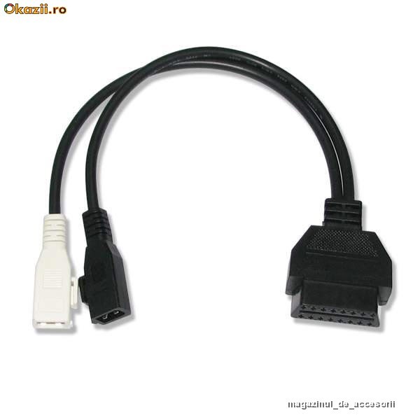

Петя, провода нет, но она еще и ехать перестала... biggrin.gif смотреть тут, можно созвониться 8911ООО1643

посмотрел ссылку,звонить не стал.ибо 2x2 у меня нет+Абс так быстрее проверяется.+ не каждый ваг такое пихло как 2.6(abc) и 2.8(aah) тех готов берет.

привет! читаю и не понимаю, где ты находишься? я живу в Невском районе и у меня есть, хоть маленький, но уже не раз помогал в расшифровке ошибок-такой маленький приборчик диагностический, с переходником 2*2. мою красаву читает 1,8 ADR 1996г. звони ежель что 8-953-348-80-80

Да smile.gif плюс если у тебя не под большой разъем, переходник к шнуру 2+2

у Шведа нормальный разъем, ему переходник не нужен. У него же броневик с пуленепробиваемыми стеклами smile.gif

Такой пойдет? http://car-max.ru/in...&productID=1090
#20 Jeysi
26 ноября 2012 - 13:05
Да,подойдет.
+ надо еще 2x2 адаптер купить будет.
