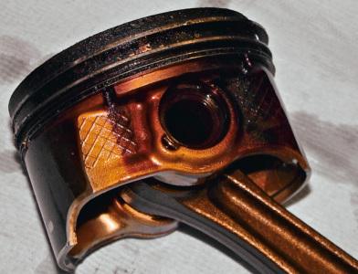

Mazda СХ-7: пробег 18 000 км; замена двигателя, стоимость ремонта 887 000 рублей. Volkswagen Touran: пробег 37 000 км; замена двигателя, стоимость ремонта 643 000 рублей. Fiat Albea: пробег 47 000 км; замена двигателя, стоимость ремонта 345 000 рублей. Hyundai НD-65: пробег 42 000 км, замена двигателя, стоимость ремонта 480 000 рублей...

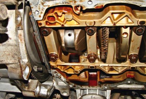

Это только четыре случая из десятков, прошедших через наши руки за последнее время. Что же убивает моторы так безжалостно и так быстро?
Вскрытие всех моторов показывает практически одинаковую картину. На стенках масляного поддона и картера двигателя висит черная жижа, когда-то называвшаяся маслом. Все остальное — следствие непонятной и бесповоротной гибели масла. Это задиры коленчатого вала и вкладышей подшипников, поршней в цилиндрах, доходящие в каких-то особо выдающихся случаях до обрывов стержней шатунов и «руки дружбы», просунутой через стенки блока цилиндров. Все автомобили были еще гарантийными. И по каждому случаю была (или еще идет) судебная тяжба, призванная разобраться в том, кто виноват. А вот тут большой вопрос, который однозначно до сих пор не решен.

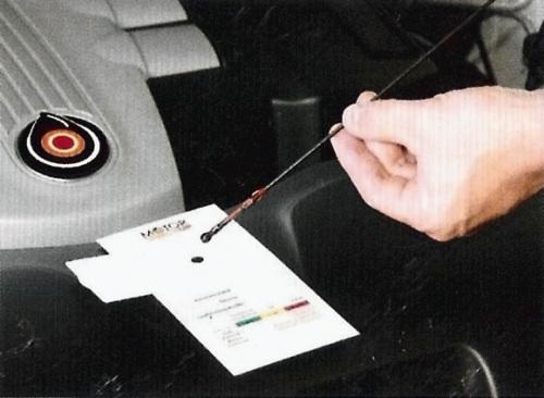

Это — новый вариант старой капельной пробы, улучшенный и усовершенствованный в Европе. То, что он пришел к нам из Люксембурга, говорит о международном характере бед с моторным маслом

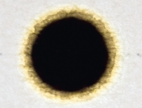

Четыре кольца на фильтровальной бумаге скажут о состоянии масла и двигателя в целом.

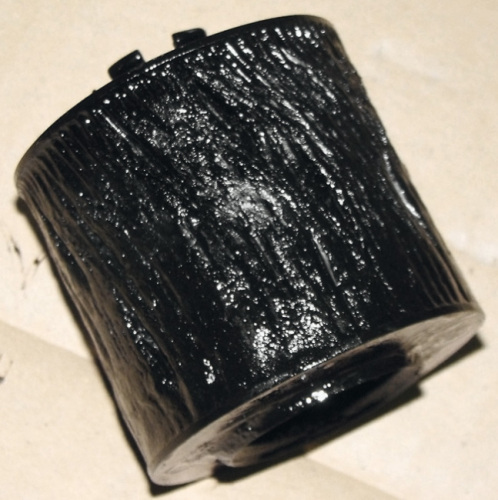

Это фильтрующий элемент VW Tiguan. Хороший был мотор, и совсем молодой. Увы, теперь уже — был!

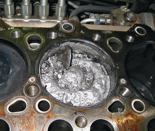

Но тем не менее никогда не знаешь, чего намешают наши топливщики в бензин, и как это что-то прореагирует с компонентами масла, так что этот фактор не будем полностью исключать, хотя и оставим как маловероятный. В-третьих, как это у нас частенько бывает, может проявиться обычный человеческий фактор. Всегда и всюду на фирменных сервисах утверждают, что заливается фирменное качественное масло, обложенное всеми возможными бумажками и сертификатами. Но меняет-то его наш человек! А посему, мог забыть поменять (случайно или намеренно), мог банку хорошего масла взять себе, любимому, а в клиентскую машину влить непонятно что, хоть ту же отработку. Мало ли что может случиться… Важно, что картина смерти мотора при этом будет очень похожа на ту, которую мы наблюдаем в описанных выше случаях.
Тогда стоит ли удивляться задиру коленчатого вала?

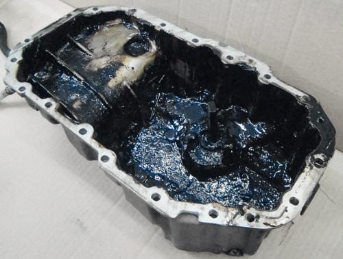

Масло превратилось в черный вазелин. Такое через систему смазывания не прокачаешь!

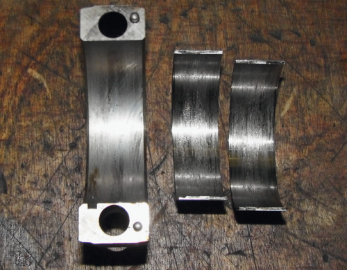

Задранный вал Mazda. А она была еще совсем свежей, даже 20 тысяч не накатала. И случилось это… через 18 километров после смены масла!

Вернемся к нашим примерам. Итак, они имеют случайный, несистематический характер: тысяча машин заправились маслом, и все в порядке, а тысяча первая — умерла быстро и безвозвратно. Все случаи, с которыми мы имели дело, произошли при заправках на фирменных СТО, получающих масло от дилеров бочками, а не четырехлитровыми канистрами. А теперь представьте ситуацию. Кому-то «повезло», и он при заправке схватил порцию масла со дна уже почти пустой бочки, в которую изначально было залито масло из партий, изготовленных «сразу после перезагрузки свежего катализатора в аппарате». То есть заправили машину не маслом, а тем самым осадком, напичканным частицами катализатора. Дальше все понятно. Масло с огромной концентрацией этих самых частиц начинает работать в двигателе. А там и температуры, и давления те самые, которые нужны для активизации химических реакций окисления в присутствии этого самого катализатора. Понятно, почему такие случаи практически не встречаются, когда масло льется из канистры (в том числе, при экспресс-замене масла в двигателе). В ней если даже осадок и есть, то его сравнительно немного и может быть недостаточно для убийства мотора. А в бочке внизу — осадок пятидесяти канистр.

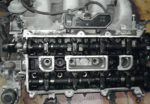

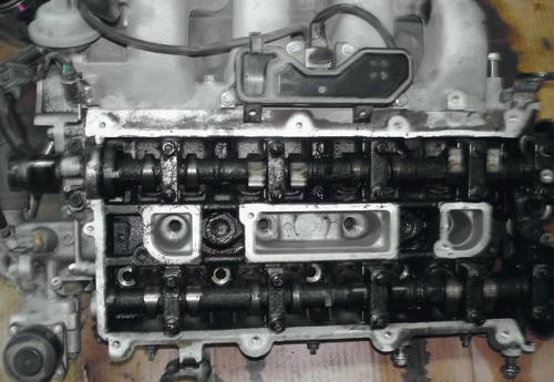

На другой Mazda мотор просто зарос непонятным гудроном, хотя лили в него, по словам механика, суперсинтетику. Ключевая фраза здесь — «по словам автомеханика»!

Сейчас этот метод серьезно усовершенствован фирмой MOTORcheckUP AG из Люксембурга. Она предлагает специальную экспресс-систему диагностики технического состояния двигателя и моторного масла, основанную на принципе, весьма похожем на обычную капельную пробу.
Листок плотной бумаги, в центре которого квадратик специальной фильтровальной бумаги, состав и пропитка которой являются ноу-хау фирмы. Нам предлагается капнуть в центр квадратика капельку моторного масла со щупа двигателя. Вокруг центра этого пятна через некоторое время расплывутся четыре круга, анализ которых все скажет о состоянии масла в двигателе. Внутренний покажет степень загрязненности твердыми частицами, второй — насколько масло состарилось в процессе работы, третий — наличие в нем воды или охлаждающей жидкости, четвертый — сколько топлива содержится в масле.

Отложения на поршне© Фото: Александр Шабанов
