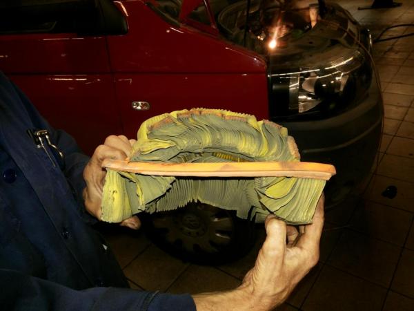

Этот фильтр проработал на дизельном моторе Фольца (1.9TDI) 12000км....  Такое с ним происходит при езде по пыльным дорогам и тупому следованию сервисной инструкции. К сведению, "Long Life" предлагает ездить на нем еще 18000 км (срок замены раз в 30000км) Такое состояние фильтра не редкость. Раз в месяц, обязательно приедет такой автомобиль.

Сильно! Я как раз хотел глянуть свои фильтры после недавнего ТО-4, но забыл спросить показать старые и уехал.
Дим, а на бензиновых какая ситуация?

У бензинок поток воздуха меньше, да и дроссель стоит на пути. Такого у них не встречал.
А у турбированных бензинок объем потребляемого воздуха тоже значительно меньше?
Его внутренним разрежением так искорежило?
Маркетинг, едрить его.
Там в инструкциях сейчас хитро пишут "в тяжелых условиях эксплуатации срок замены снижается". ЕМНИП, никаких примерных цифр, могущих дать привязку к сокращению сроков, нет. Т.е. некоторая абстракция.
У турбо-бензинок тоже объем воздуха меньше. Дроссельная заслонка регулирует подачу воздуха, а на 100% она крайне редко бывает открыта. Плюс к этому ещё различные моменты смесеобразования.... У дизеля даже в режиме ХХ идет полное наполнение цилиндров, дросселя там нет. То что на современных дизелях иногда называют дроссельной заслонкой имеет другое назначение, после пуска мотора она полностью открыта. Мотор как насос тянет воздух, пока забитый фильтр не придет в то состояние, что на фото. Потом мотору резко "легчает",  а водятел радуется что оно наконец поехало. И тут пыль и песок, радостно "догрызают" лопасти турбины.

Дмитрий,какой фильтр надо использовать,чтобы получить такой результат?
У меня есть где-то фото фильтра с моего авто,который проехал 13000км.
На ТО в сервисе забыли его заменить,но в счет включили..Перепутать я не мог,потому что сбоку, если меняю сам(до этого случая делал это через раз.Теперь каждый раз.Пылесосом прохожу короб и меняю фильтр),пишу пробег.Так вот,запись была.моя.
Найду фото-покажу,каков он был.Скажу сразу,он далек от в/у фото

Отправлено 24 September 2014 - 12:47 PM
Кабель под рукой.Выудил фото..
Смотрите.
Напомню,фильтру 13ткм.(Тринадцать тысяч километров).
#9 DiCh
Отправлено 24 September 2014 - 16:03 PM
Фильтр оригинальный или Манн, или Кнехт... Это не важно, важно где ездит автомобиль. Например у кого-то путь на работу проходит мимо цементного завода... там и за три тысячи забъется.
