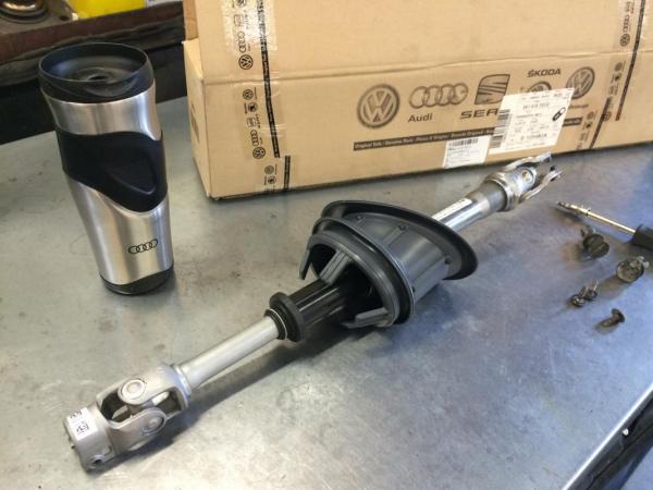

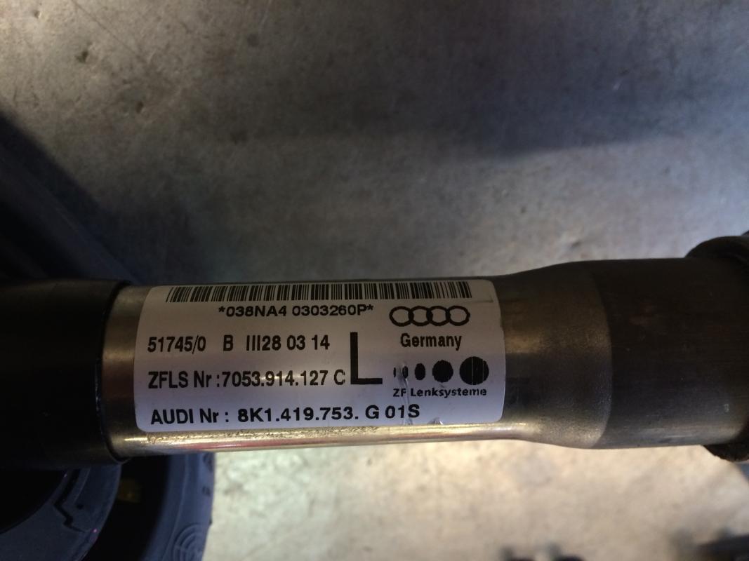

Вот деталька новая (ZF кстати):

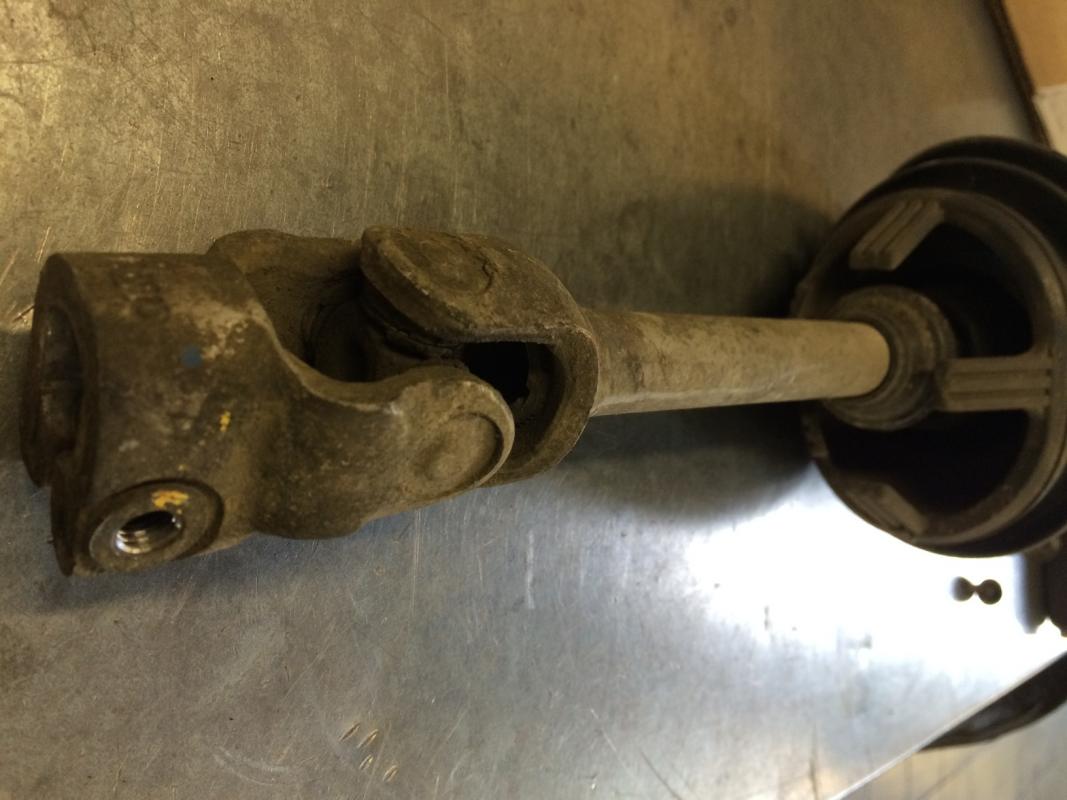

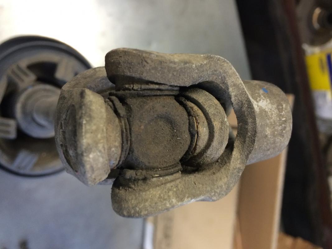

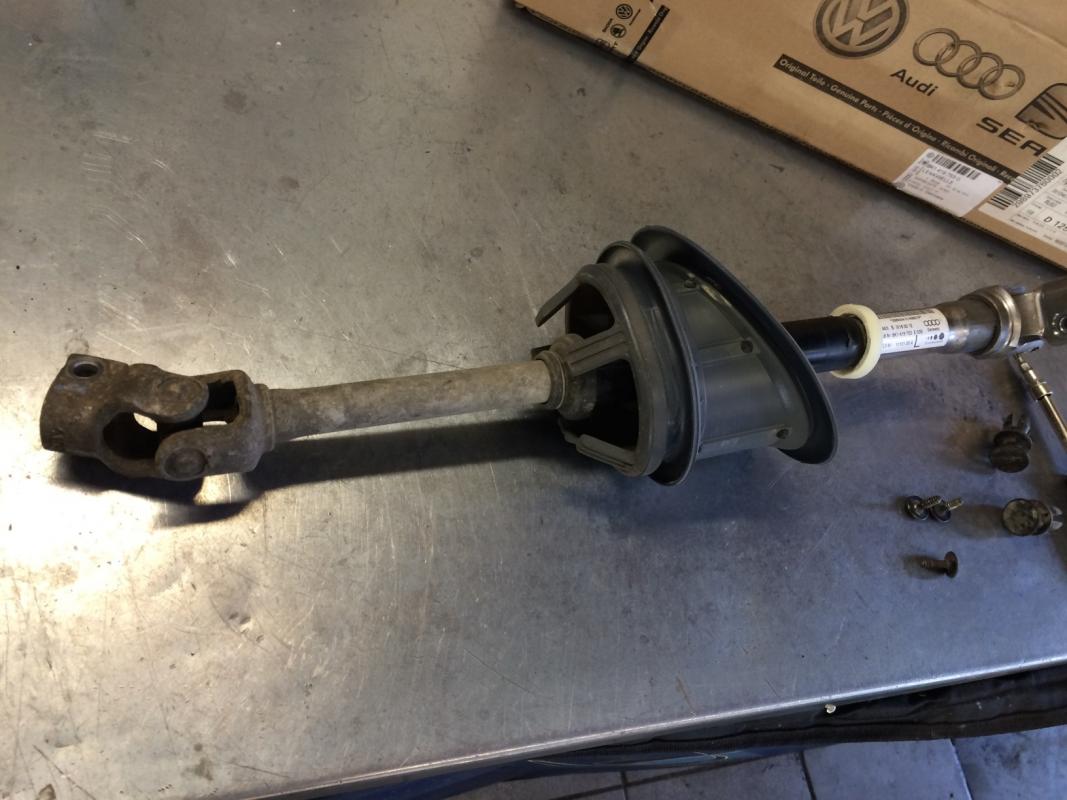

А вот деталька старая, снятая с моего А4, есть разница? )) Вот у многих так:

2 Макс. На первой фотке- это ещё там кружка что ли??
