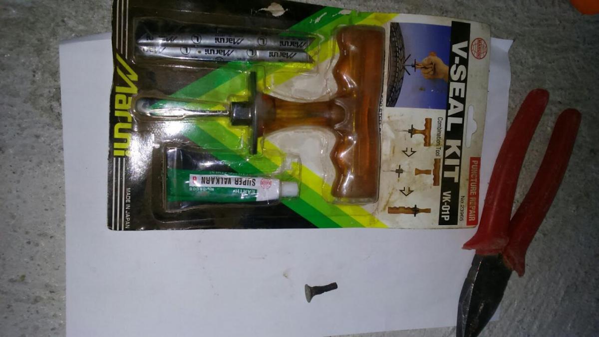

В MT и AT резину очень хорошо ловятся саморезы. С саморезом можно ездить долго, периодически подкачивая. Потому что некогда. Натурально, ты знаешь что у тебя саморез, едешь мимо шиномонтажкиных шарашек, но заезжать лень или некогда. Не знаю, сколько стоит у них заделать дырку от самореза: 100 или 200 рублей. Да и времени - минут 5-10. Но вот не зарулить никак.
У меня есть набор для лечения дырок от саморезов (о нём ниже). Куплен был как раз по причине "некогда". Ну и на совсем редкий случай, когда дырка получена далеко от шиномонтажек, а путь предстоит долгий.
Спросите, а что, самому быстрее что-ли? Нет, дольше. Но когда ты готов сам заделывать, у тебя есть время. И ехать никуда не надо. Вышел, поддомкратил, вытащил, заткнул, подкачал. Можно с бодуна.
Короче, ездил я с саморезом 2 недели и всё было некогда. Подкачать на заправке - 2 минуты. А набор с шинными затычками у меня остался на огороде. Очень хороший набор. На выходных, задолбавшись паять котельную, вылез на свежий воздух и выковырял саморез. Сэкономив таким образом 100 или 200 рублей.
Саморез, кстати, оказался с подлянкой - головкой звёздочкой. Как-то давно Дич мне запретил покупать инструмент для ремонта и обслуживания автомобиля. В принципе, он был прав. Но я его ослушался и тайком прикупил чемоданчик с трещотками, ключами и головками. Можно было сразу выдернуть плоскогубцами, но это показалось неевротично и я начал выкручивать. А потом всё равно выдернул плоскогубцами.
Собственно речь не про меня такого хозяйственного и экономного, а про набор шинных затычек:
Маруни его фамилие. Очень хороший.
PS
От возможности сфоткать саморез тоже не удержался.

Кстати, с помощью такого набора и компрессора гораздо проще реанимировать колесо, нежели поменять на запаску. Это если прокол саморезом, а не ключом на 32 или ломом.
Особенно это жыпов и пикапов касается, где колесо спускается на цепочке из под жопы.

Как однажды мне сказали на шинке - есть нюанс.
Некоторые производители делают шило для прочистки дырки и засовывания затычки из говна и палок. В результате пользователи протыкают себе кисть насквозь. У маруни это конструктивно исключено.
Наверно есть и другие добросовестные производители, не знаю. Но при покупке надо смотреть на этот момент.
