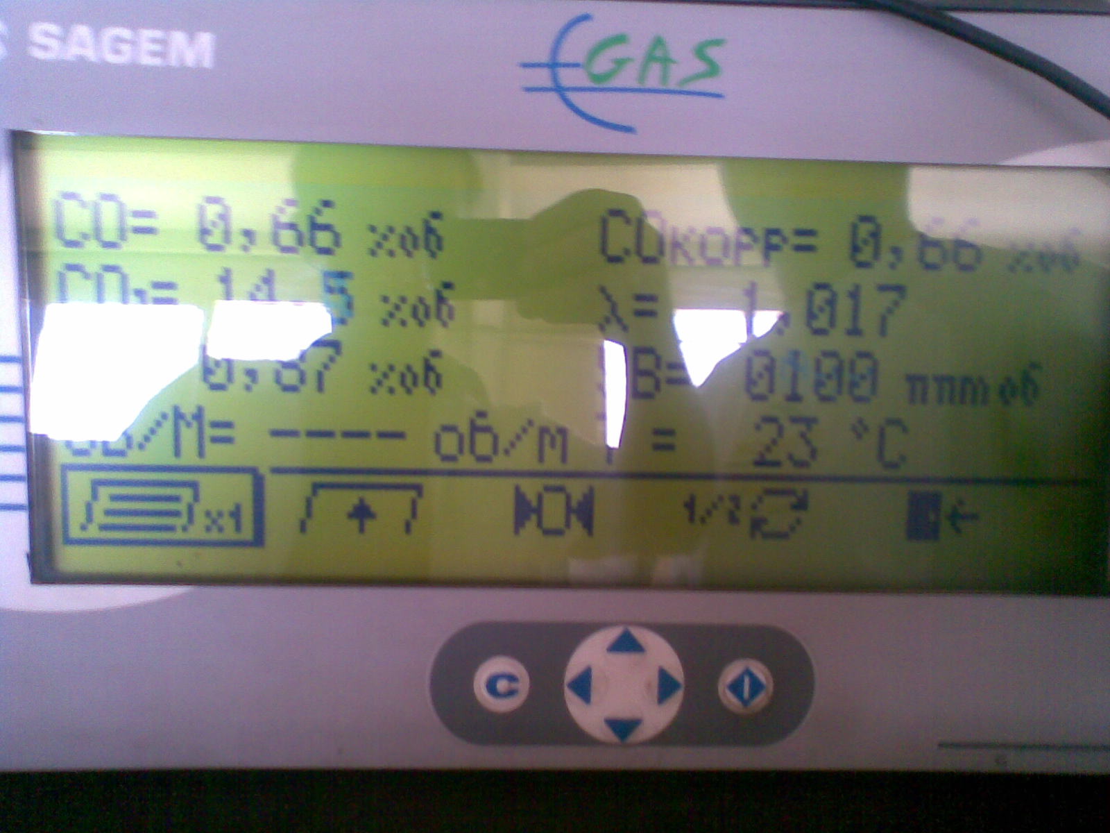

2 Базилио Вот примерно так же.Жесть!!! И никаких симптомов перелива. Форсунки еще не смотрел. А по трассе маленький расход если конечно 160 не ехать.
Вот в июле газоанализатор показал. Катализатора нет.

Ток ЭГРД 10мА -жесть , 750об/мин, иногда сам поднимает до 1000 об/мин. Работает очень неровно. На заглушке регулировочного винта ЭГРД следы отвертки, т.е. его крутили (но кто и как неизвестно). Свечки новые оригинал, бэлые чистые. Лямбду по результатам диагностики ( Какой то Филип и К) поменяли, + в выданной бумаженции есть строчка ,что насос недобирает 0.8 бар давления. Крутили винтик на лопате. Вроде зажигание регулировали.
