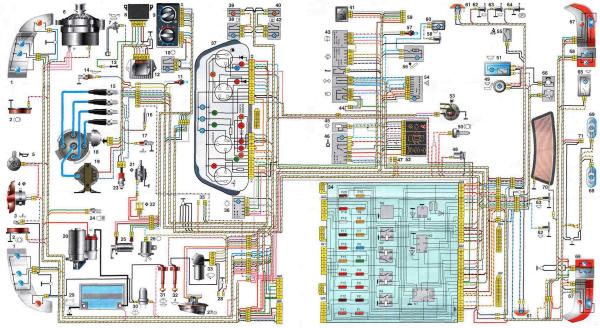

BDmitriy, можно расшифровку цифр , ну подписи , или на рисунке пометку поставьте, где этот блок, я не понимаю в электрике ,мне же нужен блок который соединяет все эти 3 элемента, правильно? видимо что то одно перегорело, по этому и не работает , а вот какой блок , или предохранитель я не пойму даже по схеме
Сообщение изменено: reaktor (18 июня 2011 - 22:01 )
#6 BDmitriy
18 июня 2011 - 22:26
блок предохранителей на схеме выделен голубым цветом

BDmitriy.Ну я же писал что я уже менял предохранитель, котрый перегорел , но все равно не заработало , и вы уверены что это схема для ауди 80 ? мне кажется это ВАЗ десятка какая то , или я вобще не догоняю =(((

да со схемой я напутал, сорри, если найду выложу...
