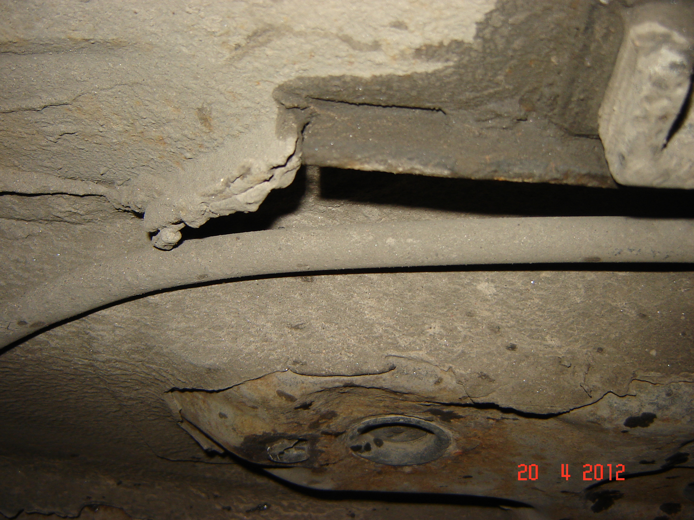

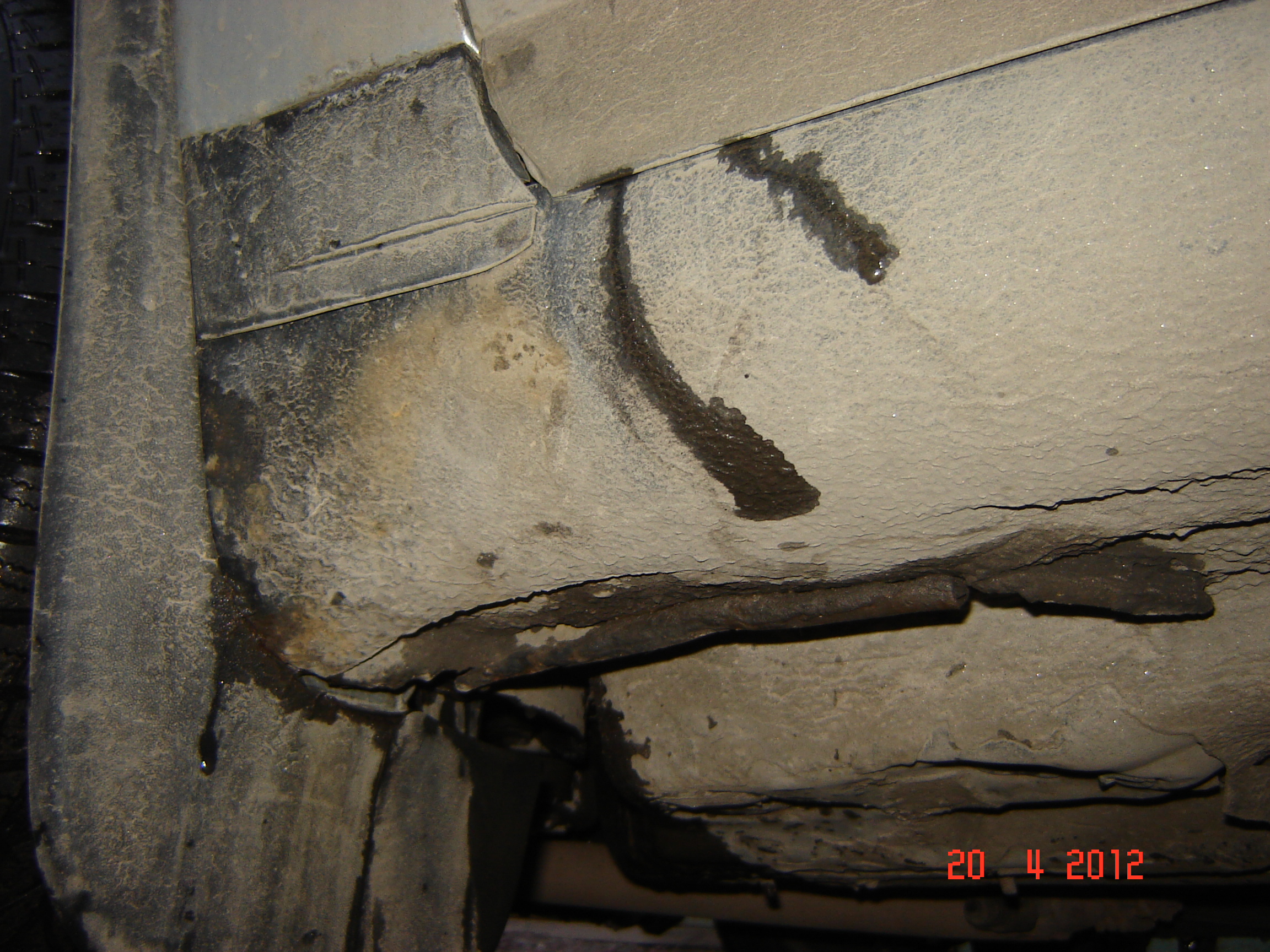

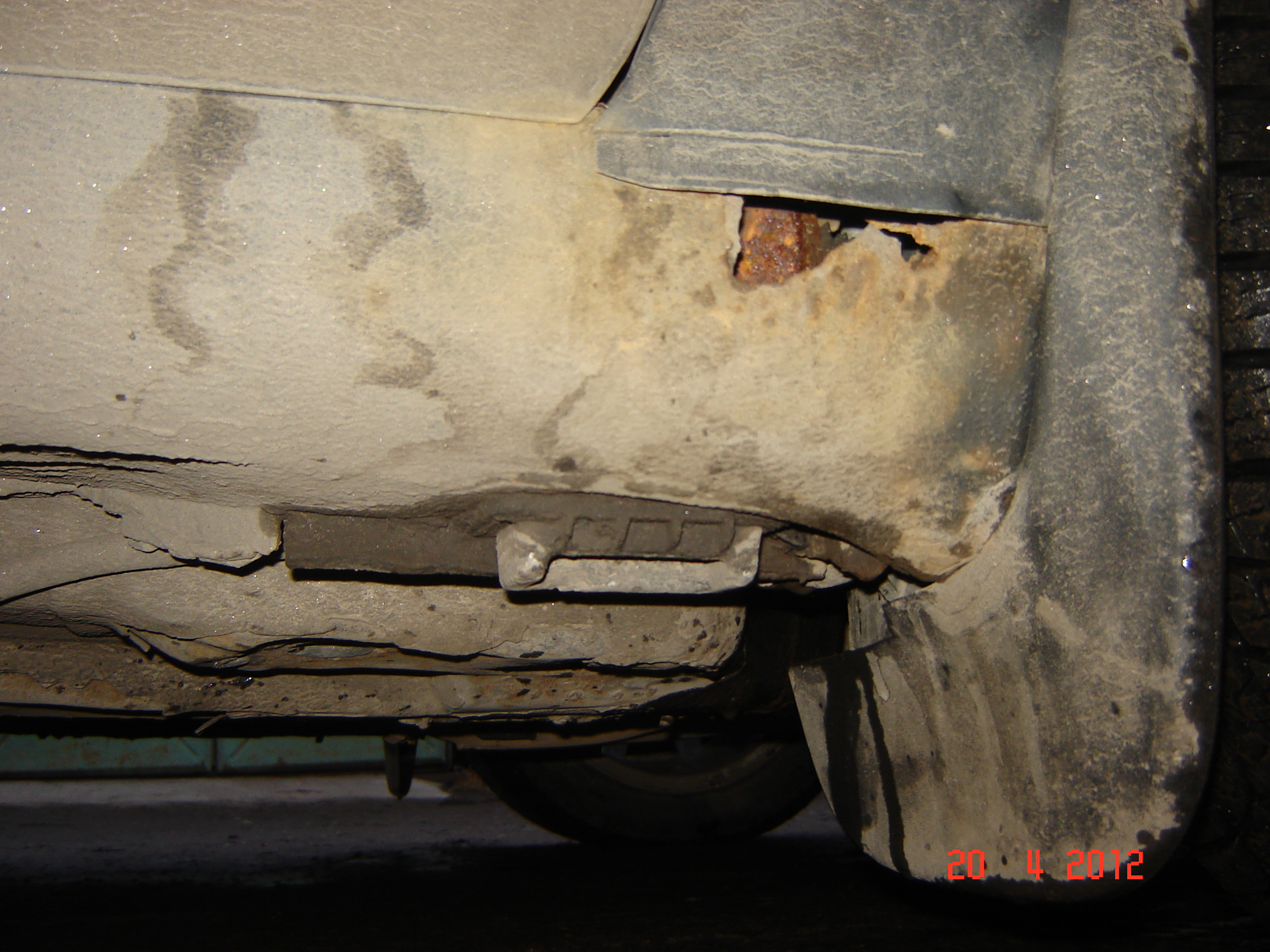

он не такой обширный, ну суть понятна, чтоб не "вылезало" впредь и было красиво...))

Обычно зачищают до чистого металла и изнутри обрабатывают антикором. При таком методе остаётся тонкий металл, что сказывается на жёсткости детали. Правильно было бы вырезать нещадно куски с ржавой и заменять на вставки с новым металлом.

вот с этого момента по подробней, расценки+антикор...)))

Антикор как бесплатное приложение. Если грубо говоря, вырезать и изготовить куски порогов длиной 20-30 см с ремонтом внутренних усилителей и соединителей будет стоить примерно 3т.р. Лонжероны пола из более толстого металла, зачистить, подремонтировать, обработать. Объём работ маловат и в ближайшее время нет возможности принять.
