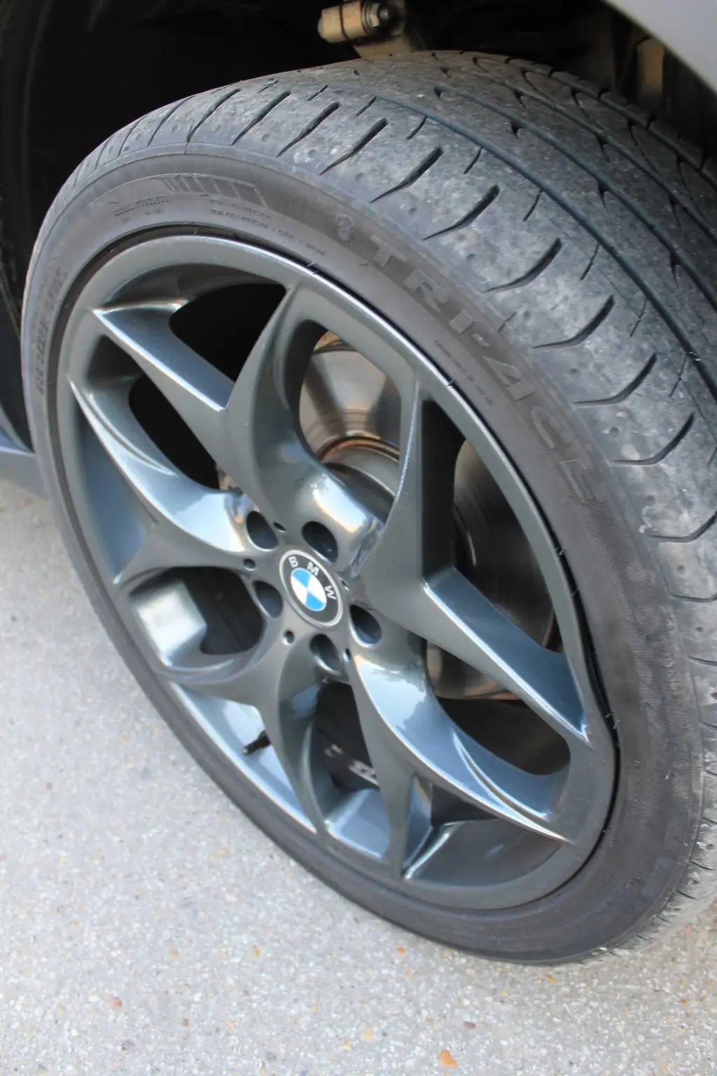

Увеличивает шанс получения грыжи и раскола (замятия) диска
Тогда и от легкосплавных дисков давай отказываться. Они при пробое режут резину, а стальные только гнуться. ДВ три колеса на сплавных в боковой порез отправил, а я только замял окраины (тут же отстучал молотком), да колпаки потерял. Ямы могут появляться за пару часов! Так происходило с Токсовской дорогой в период оттепели.

ну и от удара зависит. Реплика на Х6:
На резине даже грыжи нет.
