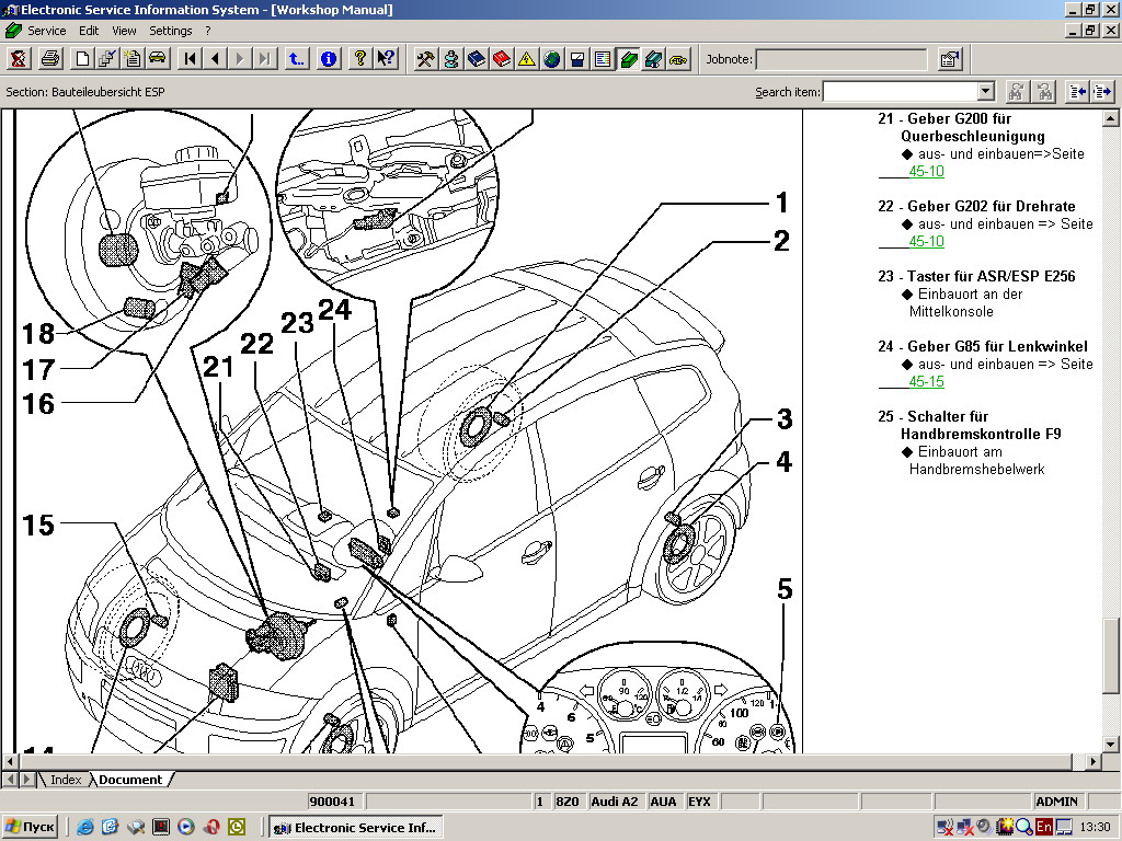

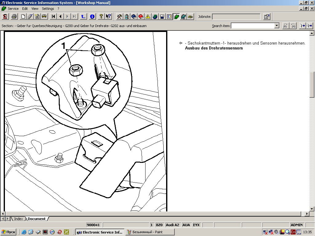

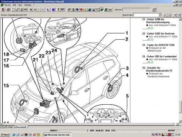

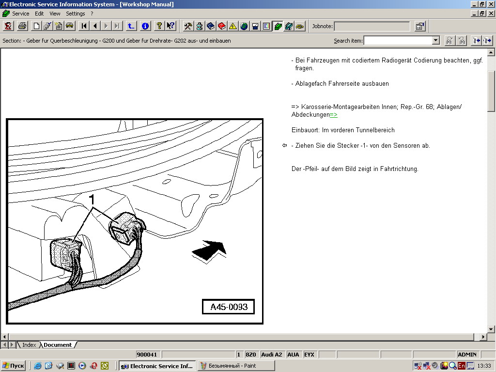

#58 DiCh
Отправлено 13 September 2007 - 22:50 PM
Удалось, но немного...
Сейчас качается новая версия Ельзы. Может там что-нибудь конкретное будет. Правда она весит 8 Гигов.....
Пока есть только это:
