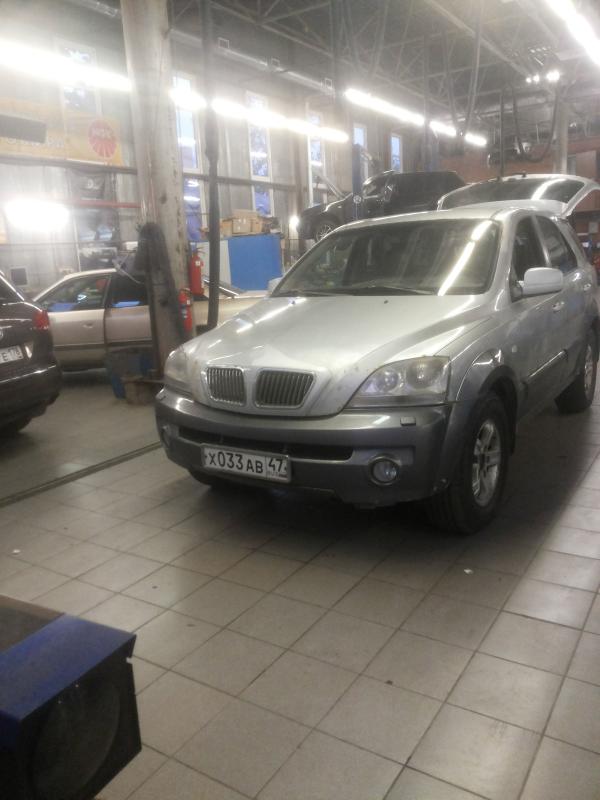

Небольшой фейслифт или о пользе Avito.
Очень мне нравилась радиаторная решетка на Соренто в стиле "аля BMW".  Поиски решетки в течении полугода выявили полное их отсутствие на нашем рынке, на ебеях, и алиекспрессах. Под заказ можно было привезти с Кореи, но цена озвучена больше 15000 рублей. За эти деньги покупать решетку, я явно не готов. На днях просматривая сайты разборок, краем глаза в куче запчастей на фото, мелькнуло что-то знакомое. Позвонил. Да - говорят, от Соренто, какая-то не оригинальная, серебристая. Хотим 1000 рублей.  Еду смотреть - вторая удача, она в мой цвет.
Теперь "рожа" приятнее смотрится.

Пижон.

Не, не пижон! Эстет! Зная,Дима, твоё умение ковырять машины мог бя и с БМВ в 5 секунд отвёрточкой увести решётку

Скажу честно - мне не нравится. Она совершенно инородная.
Это если об эстетике.
На вкус и цвет..... Штатная гораздо "инороднее" смотрится и хуже крепится.

Про вкус - без порно.
А как штатная может хуже крепиться? Или точнее спрошу: как нештатная может лучше крепиться?

Место куда вставляется решетка имеет (как бы понятнее выразиться...) волнистую поверхность с большими радиусами. Штатная решетка прямая и крепится только к вершинам "волн". "Тюнячая" отлита по форме капота и полностью повторяет его поверхность. Это дает плотное пролегание - как следствие меньшее попадание грязи и большую жесткость. Я даже немного замятую кромку капота молоточком к форме решетки подравнял.

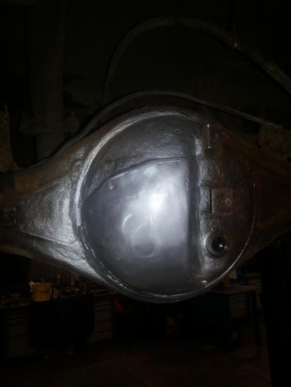

Решил я масло поменять в заднем мосту... Заодно очистить мост от грязи, ржавчины.... Получилось отчистить настолько хорошо, что образовалась маленькая течь  :yes:  Пришлось прибегнуть к ремонту при помощи сварки. Форма заплатки специально такая хитрая, она позволила прямой лист миллиметрового железа превратить в полусферу.. Прогрунтовал, потом закрасил черной антикорозийной краской. Теперь выглядит как новый (фотки покрашенного моста не сделал).

Там и заплатка и сам мост из черного металла? Варил обычным инвертором?

Варил не я. Делали полуавтоматом с использованием сварочной смеси (применяется вместо углекислого газа).

Дима, а что такое варочная смесь?
смесь газов, да есть такое, но углекислота там один из компонентов. Или флюс. Кстати простейшим и довольно эфективным является обычная бура.
#158 DiCh
Отправлено 02 July 2015 - 16:27 PM
Смесь аргона, углекислоты и еще чего-то там. На черном балоне так и написано: сварочная смесь. Со слов сварщика позволяет поддерживать более высокую температуру и варить более толстый металл. Он варит полуавтоматом профильные балки до 8 мм толщиной.
PS Если что, я не сварщик (Дядя Вова так и не дал аппарат поиграться) но могу подробнее уточнить.

ЕМНИП, сварочная смесь для нержавейки нужна. Чтобы шов не ржавел и окислов было меньше.
У меня тоже каска со стройки, но наверно твой сварщик имел в виду, что в среде этого газа метал не будет окисляться и можно подавать большее напряжение, за счет чего глубже проваривать. Я к тому, что сам этот газ температуру сварки повысить не может.

Так я и не сказал что газ температуру повышает.....
