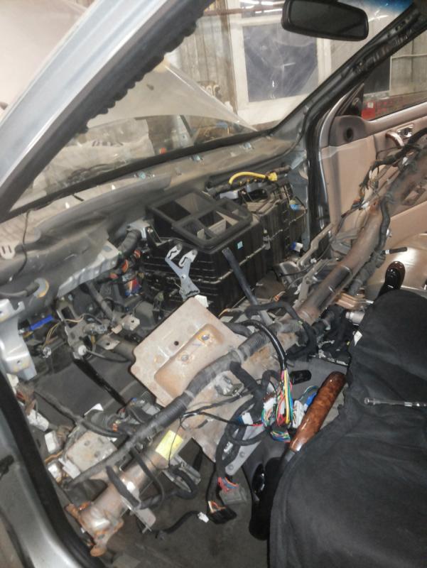

В одно прекрасное утро, по дороге на работу, на светофоре неожиданно запотели стекла, а во рту появился противный сладковатый привкус... "Ну, началось" - мелькнула мысль.. Действительно это было только начало  :)   К  работе я подъезжал как подбитый бомбардировщик, из открытых окон валил густой пар, а я старательно пытался разглядеть посадочную полосу дорогу. :)  По итогу разбора полета - потек радиатор печки. Для его замены пришлось много разбирать, но часа за 4 управился.
Кстати, на Ауди А6(С5) и А4(8D) для замены отопителя разбирать побольше приходится.

Заодно при разборке/сборке "торпедо" поставил балалайку с TV, DVD, Navi, USB, камерой и прочими ништяками. Подключил к штатным кнопкам управления на руле, теперь с пафосом переключаю каналы и регулирую громкость.  Бонусом получил выход USB на лицевой панели, от которого можно заряжать телефон.
Стоимость 8000 рублей. Играет довольно неплохо. Разницы с JVС не заметил.
