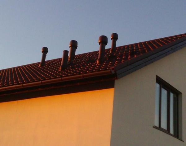

Помнишь мы про вентиляцию говорили? Вот вариант решения вентиляционного вопроса:
Одна труба с принудительным вентилятором для кухонной вытяжки.
Одна труба с принудительным вентилятором и глушителем - общедомовая.
Одна труба без колпака - для септика-канальи. Естественная.
Одна труба с колпаком - вентиляция котельной. Естественная.
