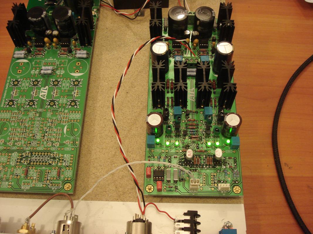

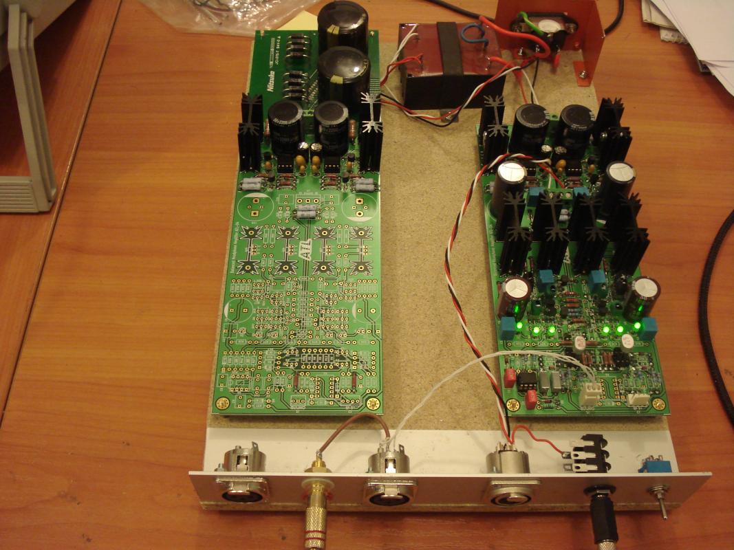

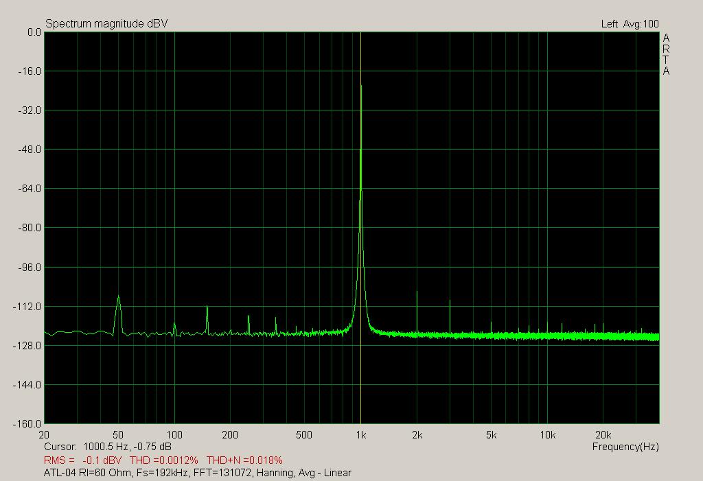

между делом в процессе отладки очередного ушного усилителя, в этот раз полностью балансного:
фото макета и одного канала в сборе:

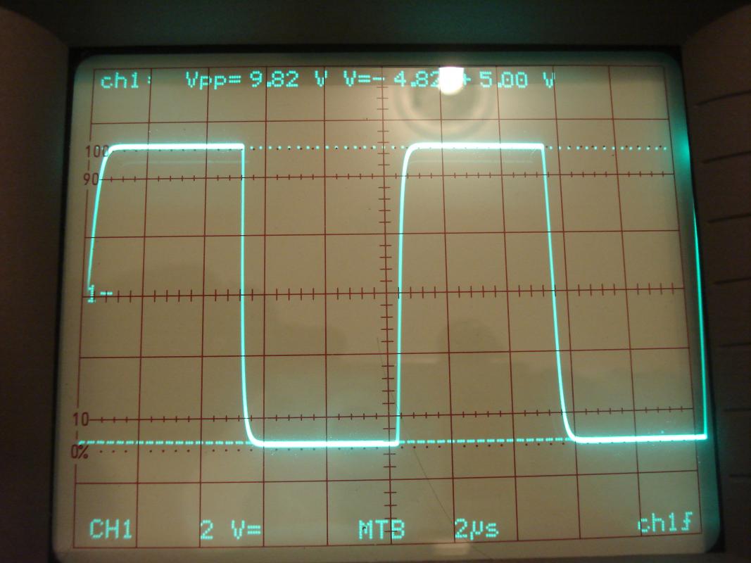

и первые результаты измерений:
прямоуголный сигнал на входе 100кГц, выход ниже:
все в процессе настройки и подгонки элементов в линейный режим.
#135 DiCh
21 мая 2014 - 10:24
Судя по плате это уже не самоделка, это конструктор.
#136 WOODY
21 мая 2014 - 11:09
в наше время изготовить ПП намного проще чем "тогда".
конечно для этого нужны навыки трассировки плат. плюс сейчас есть симуляторы схем, в которых можно достаточно точно расчитать все параметры.
ну и перед выпуском ПП никто не отменял макетирование.
данный усилитель делается с коммерческой целью и моя доля участия в данном проекте - это ТЗ, контроль ПП и схема обвязки (т.к. усилитель балансный, его так же можно использовать как не балансный, а это дополнительная входная часть).
схема усилителя не моя разработка, но состоит она из 2х частей, которые очень давно были придуманы, вся сложность заключается только в подборе элементов и тестирование каждого активного элемента с разными параметрами на линейном участке.
это очень хороший опыт для меня как новичка. я все больше по цифровым устройствам, их в свое время напроектировался вдоволь. даже была система поиска угнанных авто по GPS (в то время это все только начиналось). даже работало, но продвигать систему было некому :(

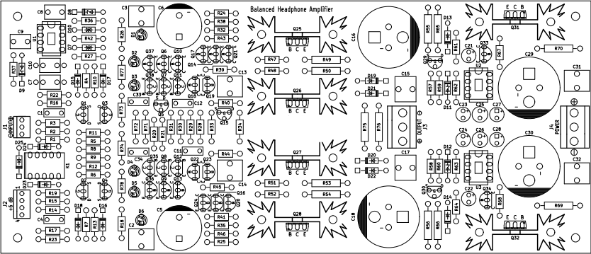

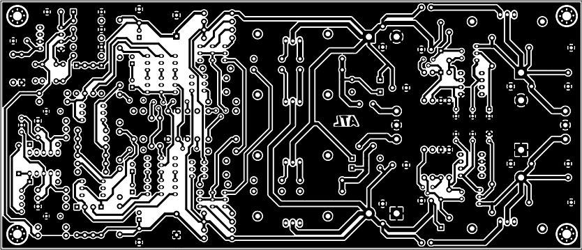

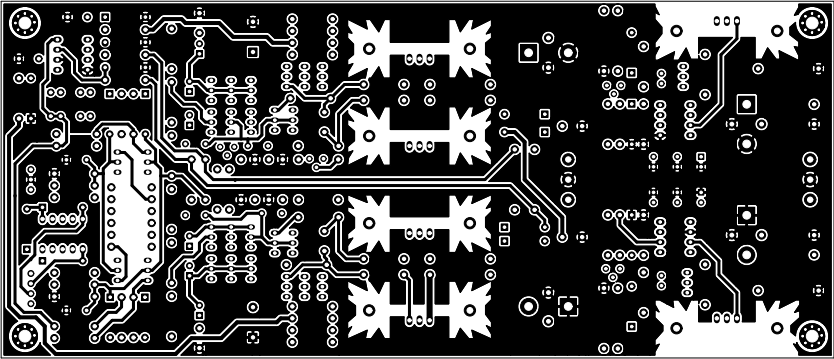

#139 WOODY
21 мая 2014 - 18:14
навевает на мысль о массовом производстве.
не совсем так. это первая версия, на которой уже есть недочеты и мелкие косяки.
если они будут не значительные, то так и останется (даже серийные устройства бывают с перерезанными дорожками и впаеными проводками).
стоимость сего удовольствия не очень большая. 1200-2000 руб подготовка производства (по сути написание программной карты сверловки и фотошаблоны) и цена изготовления зависит от площади ПП и количества отверстий (у меня получалось от 80 до 300 руб за 1 ПП). делал здесь
учитывая стоимость макетных плат (например тут, хотя можно найти и дешевле) то преимущество очевидно.
и я написал выше, это не единичная сборка, а мелкосерийное производство. будет продаваться как просто ПП, конструктор или же готовое и отлаженное устройство в корпусе.
ниже шаблоны ПП:
схема не секретная, но пока она в работе, не хочу ее выставлять.
и еще раз повторюсь что это труды не моих рук, а знакомого, но мне так же не составит труда подобное сделать в PCADе, только я давно этого не делал и его нужно будет настраивать, да и мне своей работы хватает :)
