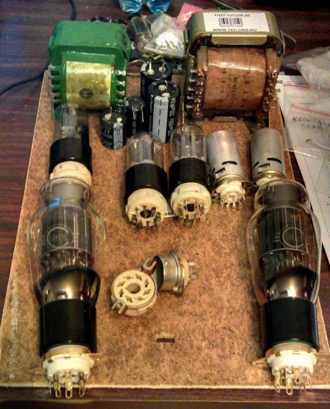

В продолжение моих поделок результаты следующие:
ушной усилитель собран, прогрет и прослушан. результат ожидаем - играет лучше чем усь audio-gd (пока проверить "в лоб" получилось только с оным).
после проверки более детально (замеры токов и напряжений для контроля линейности режима работы), было выявлено, что драйвер имеет завышеные токи, вследствии чего греются некоторые транзисторы, что необходимо подправить, дабы все работало в термостабильном режиме.
так же дошли руки до последних штрихов в сборке предусилителя-фонокорректора для винила. как оказалось, самые дифицитные операционники (микросхемы) оказались не рабочими. пока запустил данный сабж на аналоге (благо там довольно большое поле для экспериментов), но все же жду ТЕ САМЫЕ операционники, чтобы было что сравнивать.
выглядит эта поделка примерно так:
цена на материалы около 8 т.р. (самое дорогое - это корпус и транс).
Виниловые записи зазвучали по-новому. звук преобразился в лучшую сторону, появилась детализация и какая-то воздушность (и это на аналоге ОУ, а не на том, что там должен стоять).
некая отправная точка уже есть! я в этом деле пока пионер :angel_innocent:
так как это хобби (достаточно дорогое), то занимаюсь этим в свободное время и поэтому продвижения не очень частые.
после недавнего визита в заброшенную часть в Лапухинке раздобыл очередную партию ништяков из прошлого века, а именно радиоламп, вплотную засел изучать эти удивительные приборы.
удивительность их не в том, что это уже история, а в том, что работать с этими приборами надо не по техническим характеристикам и не с расчетами на калькуляторе (это конечно присутствует), а к каждой лампе нужно подходить отдельно, ведь каждый экземпляр уникален и даже лампы одной партии могут иметь достаточно большой разброс характеристик.
это пока из теории. но практика не за горами. уже закупился трансформаторами ТА и ТН для экспериментов, далее надо найти межкаскадных парочку и естественно выходные (самое дорогое удовольствие). последние можно мотать самому, но до этого пока мне далеко.
в ожидании своего часа:
конечная цель собрать бестрансформаторный (дроссельный) ЦИРКЛОТРОН полностью самостоятельно (т.е. с нуля, а не повторить что-то существующее).
to be continued...
#71 DiCh
20 апреля 2014 - 13:27
Вспомнил молодость, когда собирал двухкасетники и усилители, травил платы и делал корпуса из оргстекла и текстолита.
А сигнальные провода, может быть на экранированные заменить?
#72 WOODY
20 апреля 2014 - 14:01
входные в фонокорректоре - да, но для начала нужно сделать разделительный экран и самодельный сетевой фильтр залить клеем - это больше наводок дает, нежели витые провода. это пилотный образец. платы тоже травить умею, но после работы в компании, где занимался разработкой микропроцессорных схем, сначала макетирую (на монтажке или на макетной доске - без пайки), а потом трассирую плату в PCAD и делаю ее на производстве. дороже, но зато какой вид  :bigwink2:
#73 HOOCH
20 апреля 2014 - 22:08
Думаю ТТ взамен ТА и ТН будет лучшее....
ПС: Эх, жаль на Шкиперке свалки нонче нет - вот где вкусности были :)
Сообщение изменено: HOOCH (20 апреля 2014 - 22:11 )
#74 WOODY
20 апреля 2014 - 23:01
Думаю ТТ...
трансформатор тока? или имелось ввиду ТАН?
#75 HOOCH
21 апреля 2014 - 07:57
Тороидальный трансформатор....
#76 WOODY
21 апреля 2014 - 09:15
лучше - это когда намотан сегментировано и железо хорошее :)
#77 WOODY
25 апреля 2014 - 01:08
как показала практика витая пара там к месту, либо нужен балансный кабель в экране, т.к. используются два независимых нуля+ экран.
экран пришлось занулить через выходные разъемы, зануление в блоке питания оказалось хуже.
надо делать многослойную печатную плату и разводить нули и земли по всем правилам.
p.s. теперь реально начал слышать разницу в кабелях. оказывается они очень хорошо шумят. неужели следующий шаг это кабели с указанием направления сигнала? :no:  это же диагноз! :bye:
